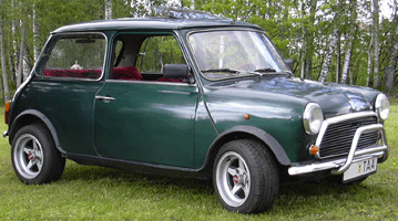

Välimus: Tumeroheline pärlmutter, kroomitud kaitserauad, lihtsad koopalaiendid, ees roostevaba kängururaud ( individuaalsete jooniste järgi tellitud ) , kergelt toonitud klaasid. Sportrool. Pioneer stereo 2 kõlariga. Norm. signa.
Mootor: mootor 1256 cm3
Veermik: 175/50 R13 rehvidel 7″ laiad valuveljed

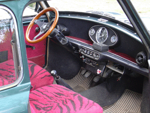

Interjöör: Tumepunane samet ja kunstnahk, esiistmed kaetud heleda plüüziga.Orginaalistmed viskasin kohe välja ja esimestel aastatel olid asendajateks Saab 96 eriti kõrge seljatoega toolid. Pikapeale hakkasid nad mind ahistama, sest salong tundus kitsas ja tahaistmele oli raske midagi käest ära panna. Asemele panin teise äärmuse ,võimalikult madala seljatoega istmed ja isegi peatugesid tavaliselt ei kasuta. Selle variandiga jäin siis rahule. Hetkeseisuga on peal hoopis Austin Metro esiistmed. Sport – või täispuitrooli kasutan vastavalt meeleolule Selle vahetamine käib kiiresti. :-))
