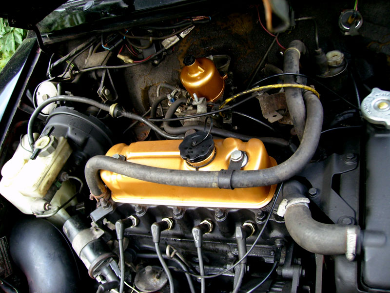

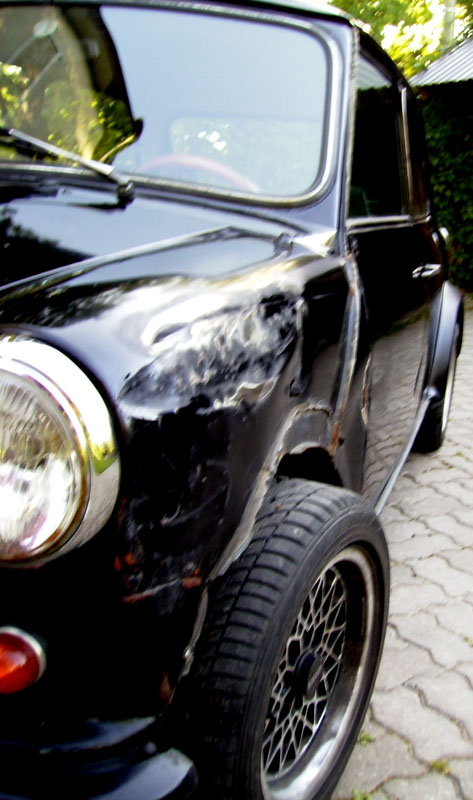

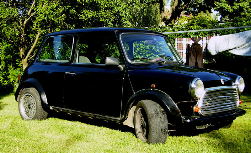

Seoses elukohavahetusega olen sunnitud oma masinaparki vähendama. Esimesena läheb haamri alla murtud tiivaga Mayfair.

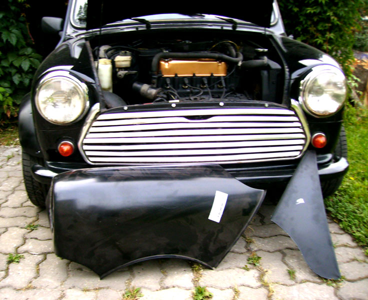

Auto siis 90a. 1.0 karburaator. Mootor ja käiguosa väga heas korras. Kerel mõningased rooste märgid. Vasak tiib ja a-paneel on mõlkis ja neil ka tõsine värvikahjustus. Autoga tulevad kaasa uus tiib ja a-paneel. Seega on vaja need ainult vahetada ja värvida ja auto nagu uus! Kahjuks endal sedlleks enam aega ei ole.
Plussid:

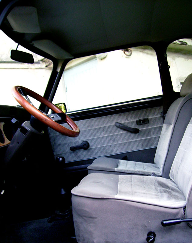

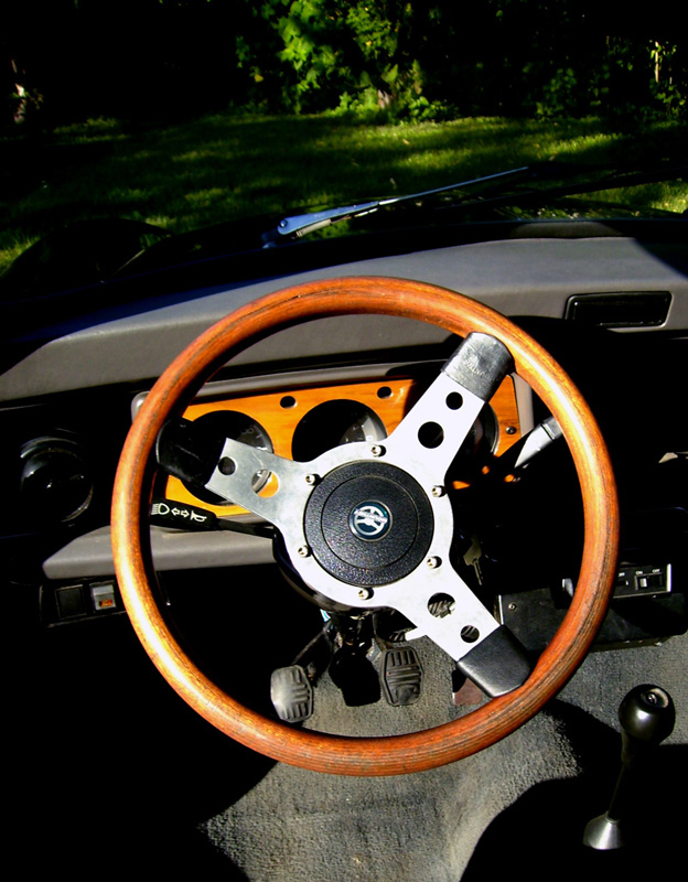

Ilus väga heas korras originaal interjöör. Lisaks väga kaunis puitrool.

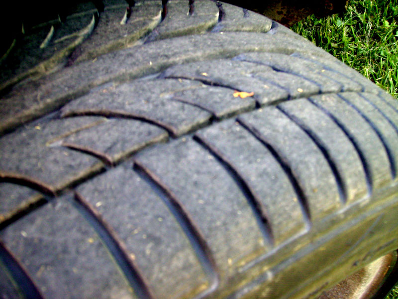

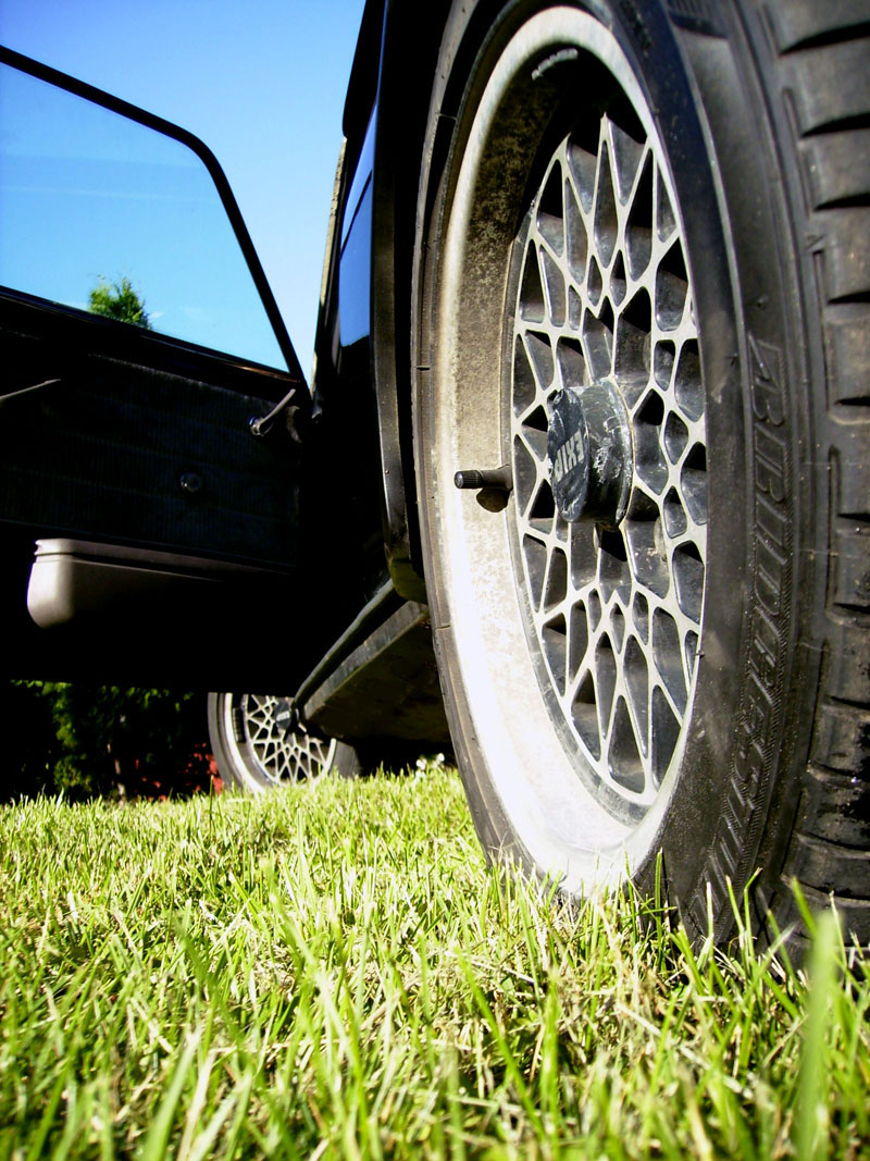

Ilusad 12 tollised kärgveljed. Väga-väga korralikud rehvid. Ilusad sportspack tiivalaiendid.
Mootor ja käiguosa heas korras.
Mootor puhastatud ja värvitud.
Sportsumbuti.

Roostekahjustused.
Vasaku tiiva kahjustused.

Sellel soetataval Minil tuleb näituseks rool natuke restaureerida ja tõenäoliselt teen puuduoleva käigukangi nublaka kah pöögist uue. Minesatea, ehk tõmman siseviimistluseks kah kuskile pähklijuurt peale
