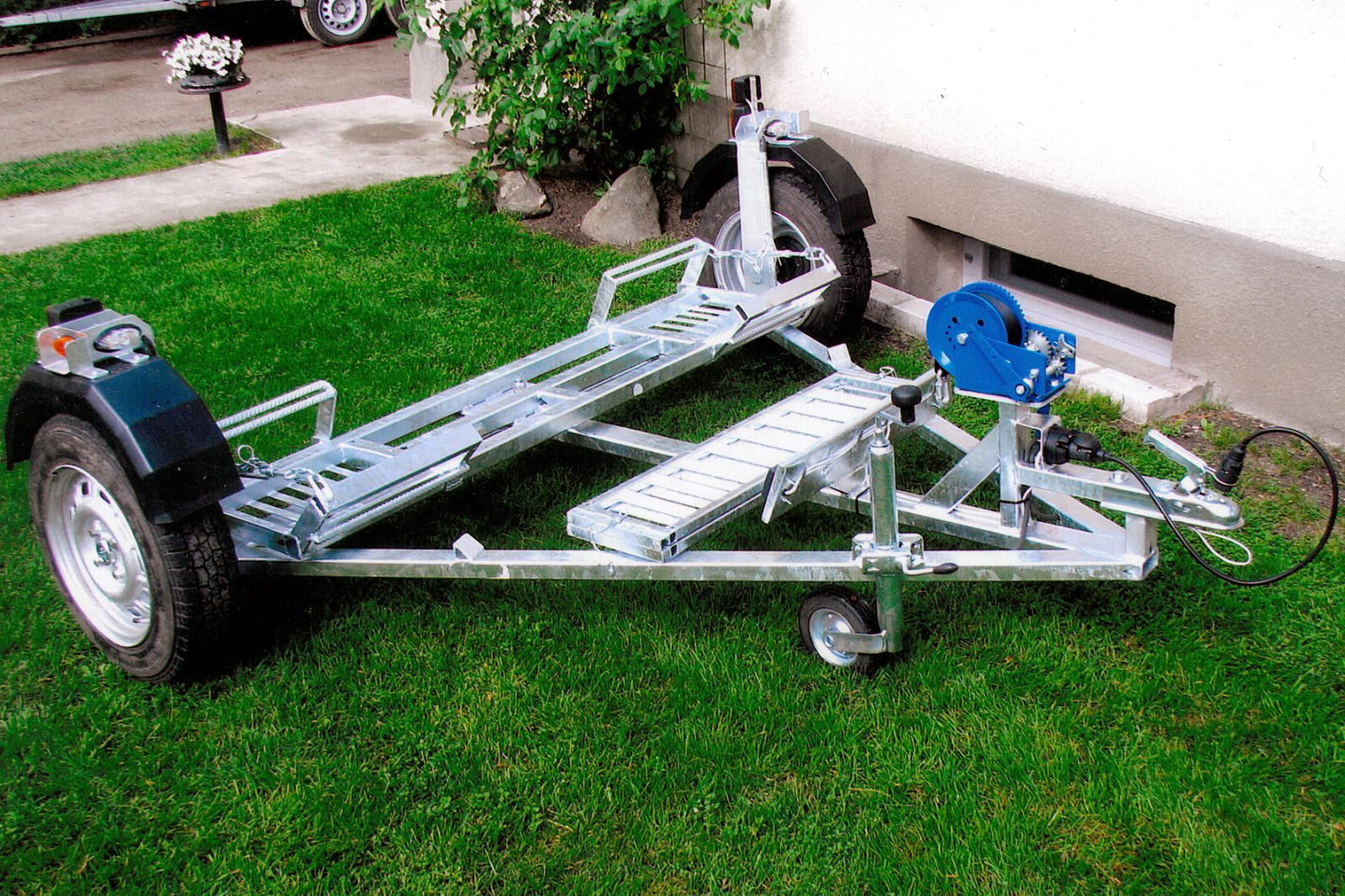

Kui on paljas kere siis ei kaalu midagi, kui on maha võetud ainult mootor+kast siis natuke ikke on. Aga transporditud on mini pakibussis, väikse käru porte servadel ja nii edasi. Usun seda et kui võtad rendist sobiva laiusega kerge haagise ei tekki probleemi. Kui on rattad all siis võid ju kasutada (läheb B kati alla) seda konna või kutsikas kuda keegi nimetab (see on haagis mille peale lähevad ainult esi rattad ja tagumised jooksevad mööda maad). Seal pead ainult igaks juhuks umbes 5cm klotsid ratta alla panema, mini ju madal.

sellisega on üks mini jõhvist tallinna toodud.
- haagiserentpukseerimishaagis-1600x1200.jpg (415.04 KiB) Vaadatud 56117 korda

Eino on juba head käru, või konna soovitused andnud, nüüd on sinu valida, millist eelistad. Konna puhul oli teema, et kui veetava auto rattad puudutavad teed, siis peab olema kindlustus ja ülevaatus? Pead ei anna, aga kusagilt on meelde jäänud.
Kui on kitsad rehvid, veljed ja koopalaiendid, siis saab panna ka 1,5 x 3 m kärusse, nii et esimene või tagumine porte on lahti. Kuid parem on, kui saab kõik küljed maha võtta ja kasutada platvormina. Kui aga leiad 1,6 x 3,5 m käru, siis sinna peaks kenasti mahtuma. Kuid igaks juhuks mõõda Mini üle. Pikkus peaks olema 3,1 m, kuid laius võib varieeruda.

Konna puhul veetava autol kindlustust ja ülevaatust pole vaja. Kahjud katab konna kindlustus noo ja pärast siis vedaja

Kuna see isend on 5+ aastat garaazinurgas istunud ja jessu teab mis korras siis konna peal ei julge tuua. Hea info, et ei pruugi laiuse mõttes peale mahtuda, netist sai leitud igasugu infot. Peab ikka autoveotreila varianti vaatama.
Re: Palju kaalub ilma mootorita Mini
See 5+ aastat ei tee minile midagi ja ega sa siis 120nega kihutama hakka. Kui lükates rattad liiguvad siis juba hää, kontrolli ratte muttrid üle noo ja võid tungiga üles tõsta ning rattaid loksutada (kui veovõllid väljas siis võib esimesed lokksuda aga see ei tähenda midagi) Nii et kui vähe loksutada, rehvidele norm rõhk sisse siis ei muud kui konna pääle ja Tallinna poole punuma.
