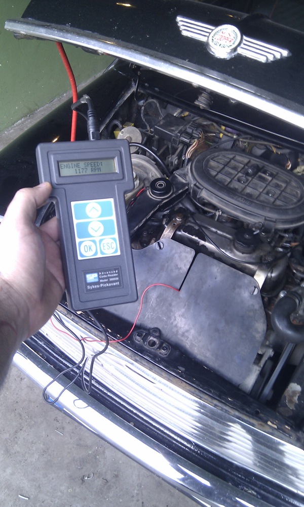

Rõõmustavad sõnumid ajudega Minidele - minu käsutusse on jõudnud Sykes Pickavant koodilugeja koos Rover v1 ja v2 "pod"idega ning Mini 3pin kaabel.
Minu SPi ajuga saab suheldud, suudab lugeda veakoode (Minil neid üsna vähe küll), veakoode nullida, mõnda jubinat testida ning lisaks enamike sensorite näitu lugeda.
Kellel ka huvi või vajadus, siis võtke aga julgelt ühendust.

Sai seeditud jah jõle kaua. Aga selle suve jamamised ajasid mind üle ääre ja mõtlesin, et aitab mõistatamisest, kui on olemas masin, mis oskab tagasisidet anda ja probleemi leidmist / lahendamist lihtsustada, siis võiks see masin olemas olla.
Nädalavahetuse lisalugemisest sain veel teada, et see MPi pod kõlbab küll Roveri muudele MPi'dele, aga mitte Minidele. Selleks on v3 pod. Kuna see suudab ka stepper mootorit timmida ning rohkem andureid lugeda, siis vast peale palgapäeva tellin ka selle juurde.
Andreas - aparaat on mul hetkel Kosmose taga garaažis. Võin julgelt välja laenata või kui tõesti vaid pilku peale tahad visata, siis võid ju ka läbi sõita.

Sain ka nüüd Rover v3 PODi, millega peaks saama ka SPi steppermootorit timmida. Ja kui leiduks ka õige kaabel saaks MPi aju torkida.
Kuna mul on endal tühikäik kõrge, siis steppermootori timmimist just taga ajasin. Aga täna esimesel proovimisel ei saanud sellest tuhkagi. Homme proovin uuesti, aga hullemal juhul on kas muu häda stepper mootoriga või lausa aju endaga :doh:
