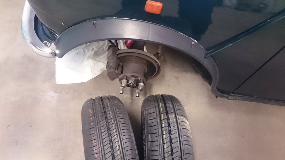

Nimelt on esirehvid kulunud alla normi, aga õnneks on juba uued rehvid tellitud ja saavad lähipäevil alla. Teise suure probleemina vajab katuse mehhanism korrastust ja katuse riie vahetust. Praegu küljes olev on justkui natuke liiga lühike, ära pleekinud ja pude. Kas keegi oskab anda soovitusi, kust uut riiet on mõistlik hankida? Tagaluuk ootab ka vahetust, sest auto küljes olev on väga roostes. Aga üks tore kaasklubiline müüs enda oma mu sugulastele, kes selle siis mulle kinkisid. Suur tänu selle žesti eest! Gaasi järsemalt vabastades või vajutades käib kogu autost läbi jõnks ja kolks, kas tegemist võib olla pigem mootori patjadega või poolraami puksidega? Auto tundub madal ja väga jäik, kas see on Mini eripära või on põhjust kahtlustada väsinud kummikoonuseid? Varuosi on vist kõige mõistlikum vaadata Minitronist või tuleks pilk pöörata pigem UK suunas?

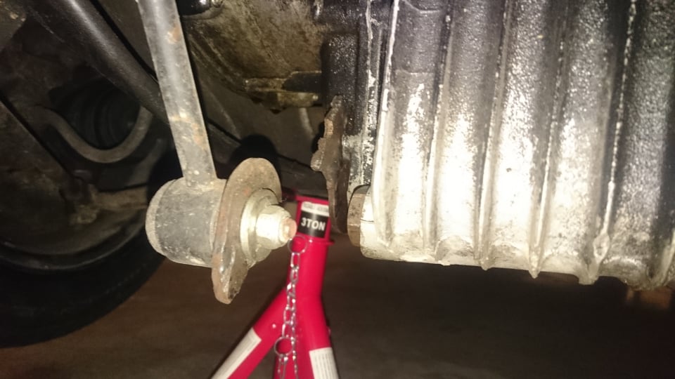

Õnnitlused uuele minilisele :) ja palju muretuid kilomeetreid. Et kilomeetrid muretud oleks siis vahest tuleb auto kallal ka näpud õliseks teha.
Aga vedrustus madal kindlasti väsinud kummikoonuste pärast.
Uued Minitronist 68eur/tk.
Kaasiga mängides kolksud viitavad kas väsinud mootori tugivardale või kulunud veovõllidele. Ehk on lihtsam varjant, tugivarras. Et seda tuvastada on vaja mootorit käsitsi loksutada edasi tagasi. Kui on varda puksid läbi siis võivad olla haiget saanud ka mootoripadjad.
Uued Minitronis mootoripadi odavam 6,50 tükk aga soovitan muttritega võtta 8,50/tk. Tugivarda puksi komplekt kummist 9,50 ja plast 11,00
Juhul kui auto pikalt seisnud siis kummi osad rapetavad ära, mul seisis Tibu pukkidel 4 aastat ja enne uuesti sõitma minemist tuli kõik ära vahetada.

Eelmine nädal sai Mini endale ette uued jalavarjud, kuna eelmised olid kulunud nõnda palju, et kohati said juba kooridnöörid värsket õhku hingata. Auto juures asjatades tekkis isal järsku küsimus, et mis asi auto all ees ripub. Lähemal vaatlusel selgus, et kõrvalistuja poolne eesmine mootori kinnitus oli mootori juurest katki. Peale kahe osa eemaldamist neid lähemalt silmitsedes jõudsin järeldusele, et keegi enne mind on juba üritanud neid keevitada, aga ei ole korralikult läbi keevitanud, vaid peale väikese künka lasknud ja siis osa sellest maha lihvinud veel. See kord sai kaks poolt korralikult ühendatud ja mootori liikumine jäi kõvasti väiksemaks. Samas täiesti ära see ei kadunud ja proovides Eino soovitatud meetodit, siis hetkel tundub tõesti, et mootori tugivarda puksid on läbi.
