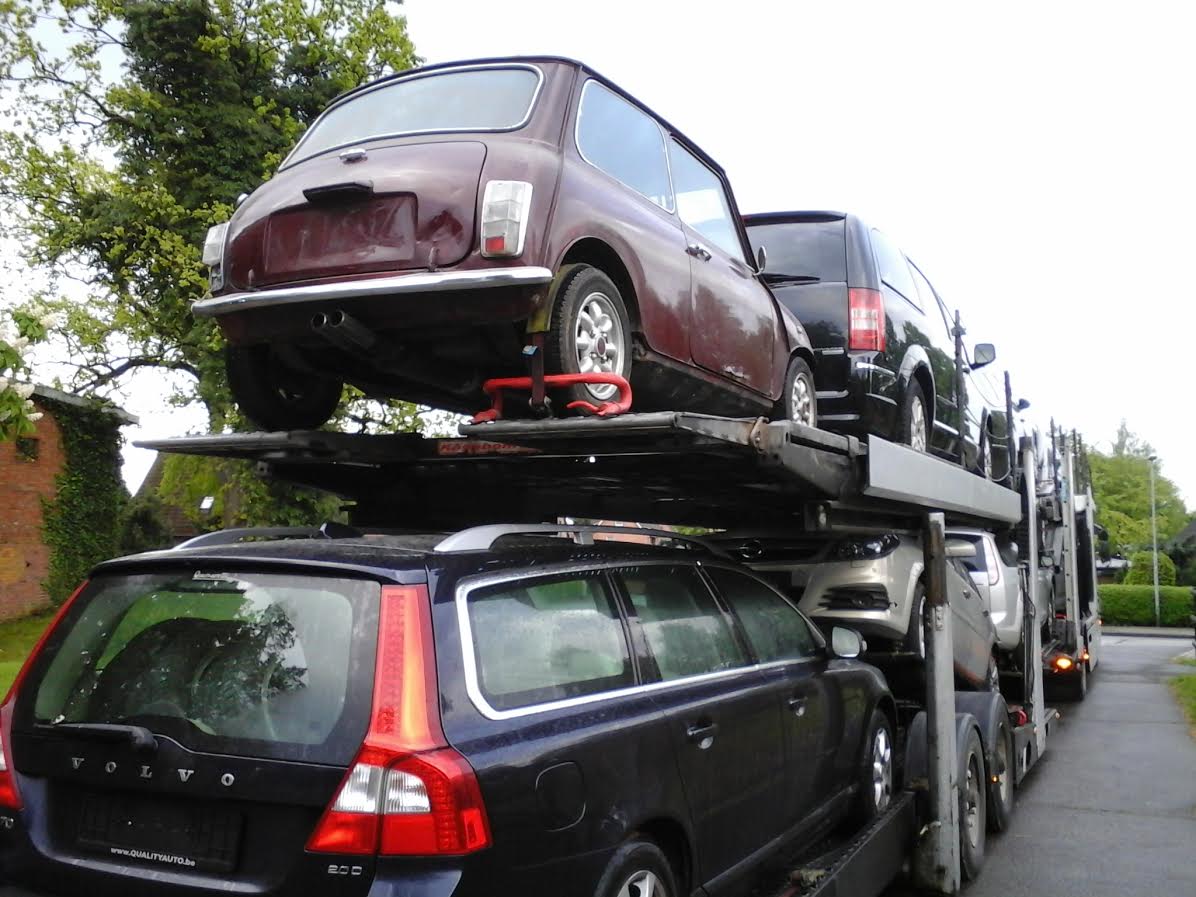

Uus kasutaja ja varsti Eestimaale saabuv uus auto või õige nimetusega taastamisobjekt.
Tegu on Mini 30-nda tootmisaasta juubelimudeliga. Auto tuleb Saksamaalt ühe minihullu garaažist, üle elanud väiksemat sorti plekimõlkimise
ja on viimased paar aastat seisnud garaažis. Masin enamvähem komplektne, suurematest osadest on puudu esiistmed. Muu selgub siis, kui ta kohale jõuab.
Müüja pakkus tegelt sellele autole lisaks kaasa 1300 mootorit koos käigukastiga 300€ eest, kui kellelgi on soovi siis saab selle ka peale panna.

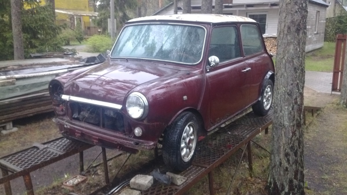

Re: Leho Mini 30

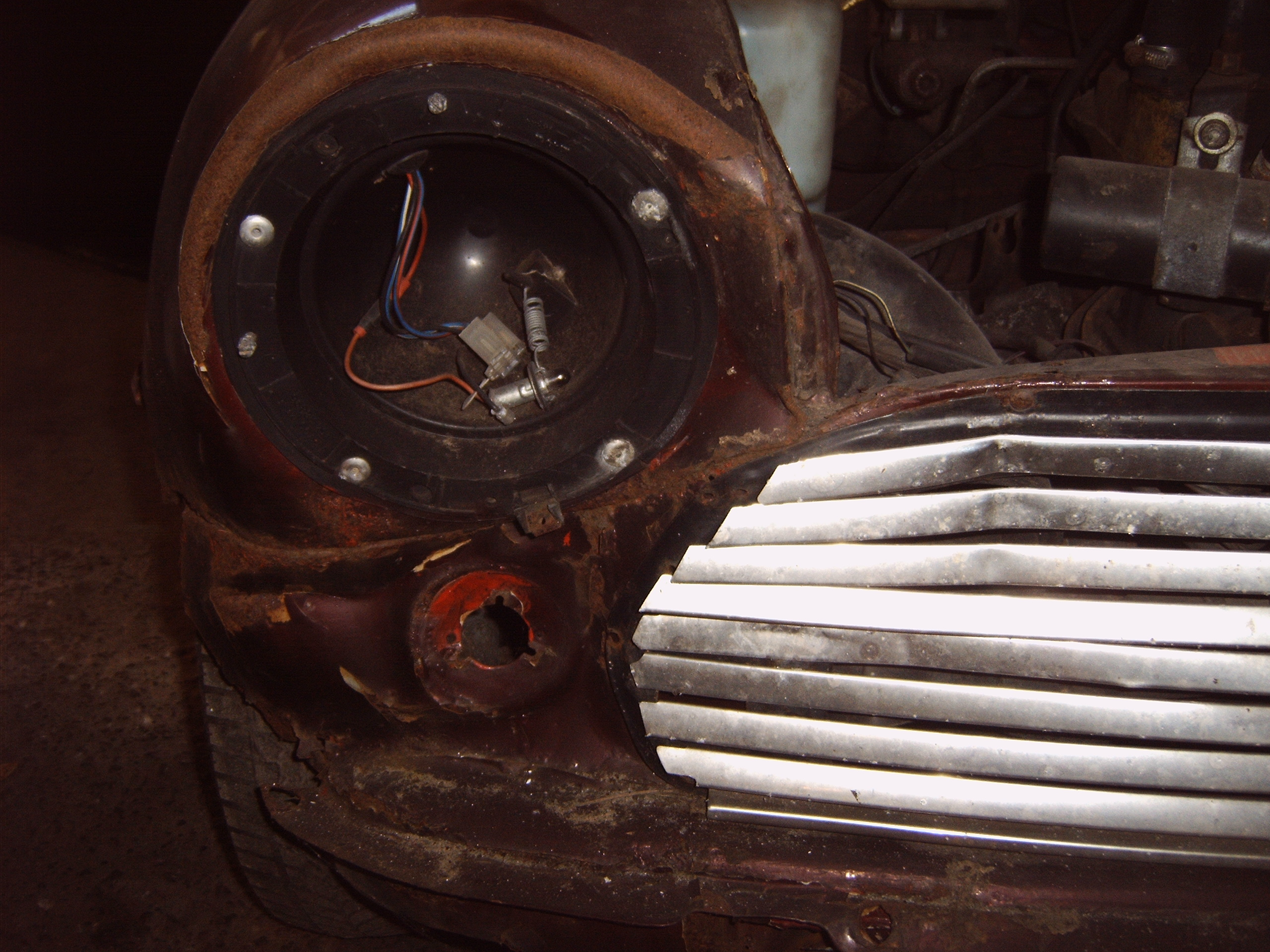

Auto käes ja esimene tutvus tehtud. Plekitööd jagub, kuid õnneks ei ole nii hull, kui vaimusilmas ette suutsin näha.
Kere on tagant päris ilus, rooste mõttes. Eest mitte nii ilus.
Silma hakkas ka kinni roostetanud siduri töösilinder, mille pärast vist sidur on põhjas.
Pärast mõningat jõhkrutsemist esipaneeli kallal läks ka kapott oma kohale.
- mini1.jpg (195.55 KiB) Vaadatud 72220 korda
Re: Leho Mini 30
Tere
Pilte vaadates pole seal esialgu plekksepa haamriteha midagi peale hakata.
Pead varuma hunniku rela kettaid ja keevitus traati.
Ps. Mis mootoriga Mini sind kostitab?
Jõudu, jaksu ja pidavust
A.
A.

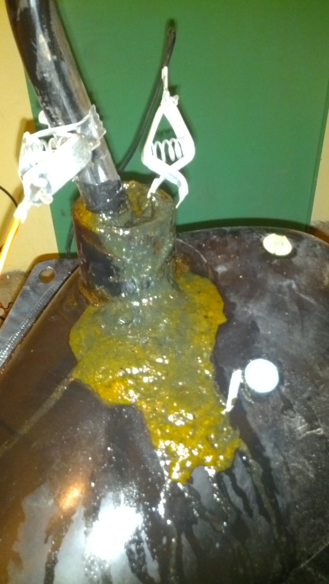

Masinale sai täna õhtu lõpuks hääle sisse, kuid seda ilu toitis plastkanister pagassis.
Paak ise seest roostes ja katsetused käivad elektrolüüsiga.Päris vägev on vaadata kuis mullitab
Järgmine suur mure on see, et masinal on tagurpidi käik sees ja välja ei tule.
Praegu loodan, et kui saaks mootori soojaks ja õli vedelamaks, et äkki tuleb ka käik välja.
On kellelgi soovitusi?
Pilt ka paagist:
Pilt ka paagist:

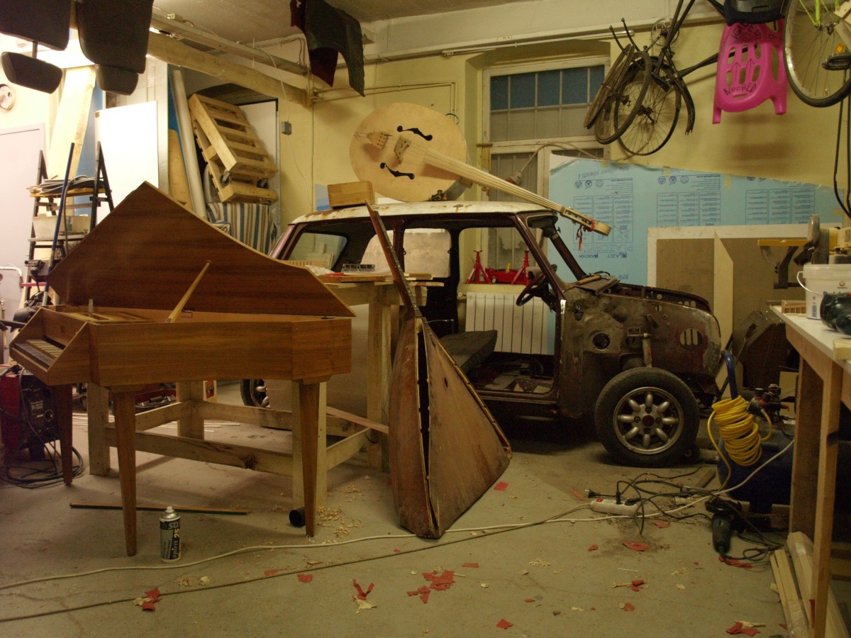

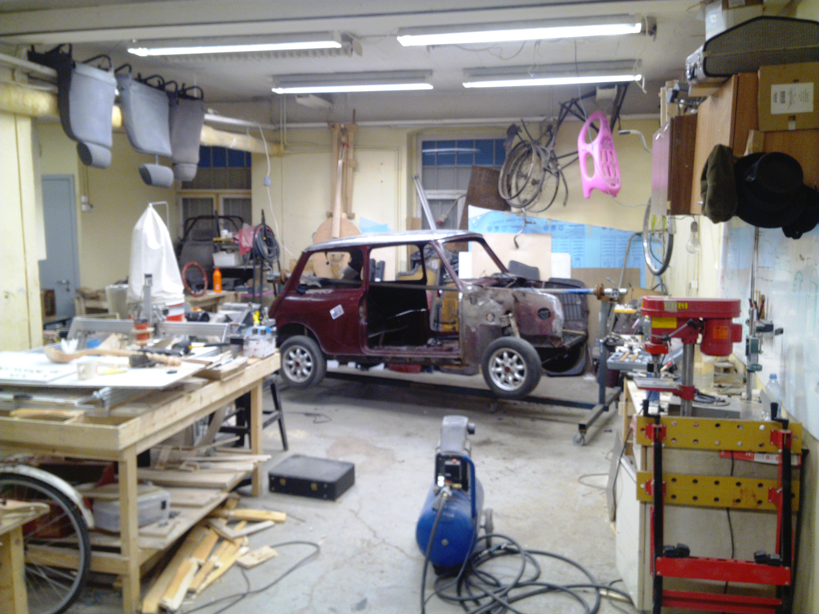

Re: Leho Mini 30
Pole ammu kirjatanud midagi üles.
Aga igas-tahes on Mini nüüd soojas toas. Mootor ja palju roostes või kõverat plekki küljest haihtund.
Praegu silitatakse teda helleslt nurklihvija, trelli ja haamriga.

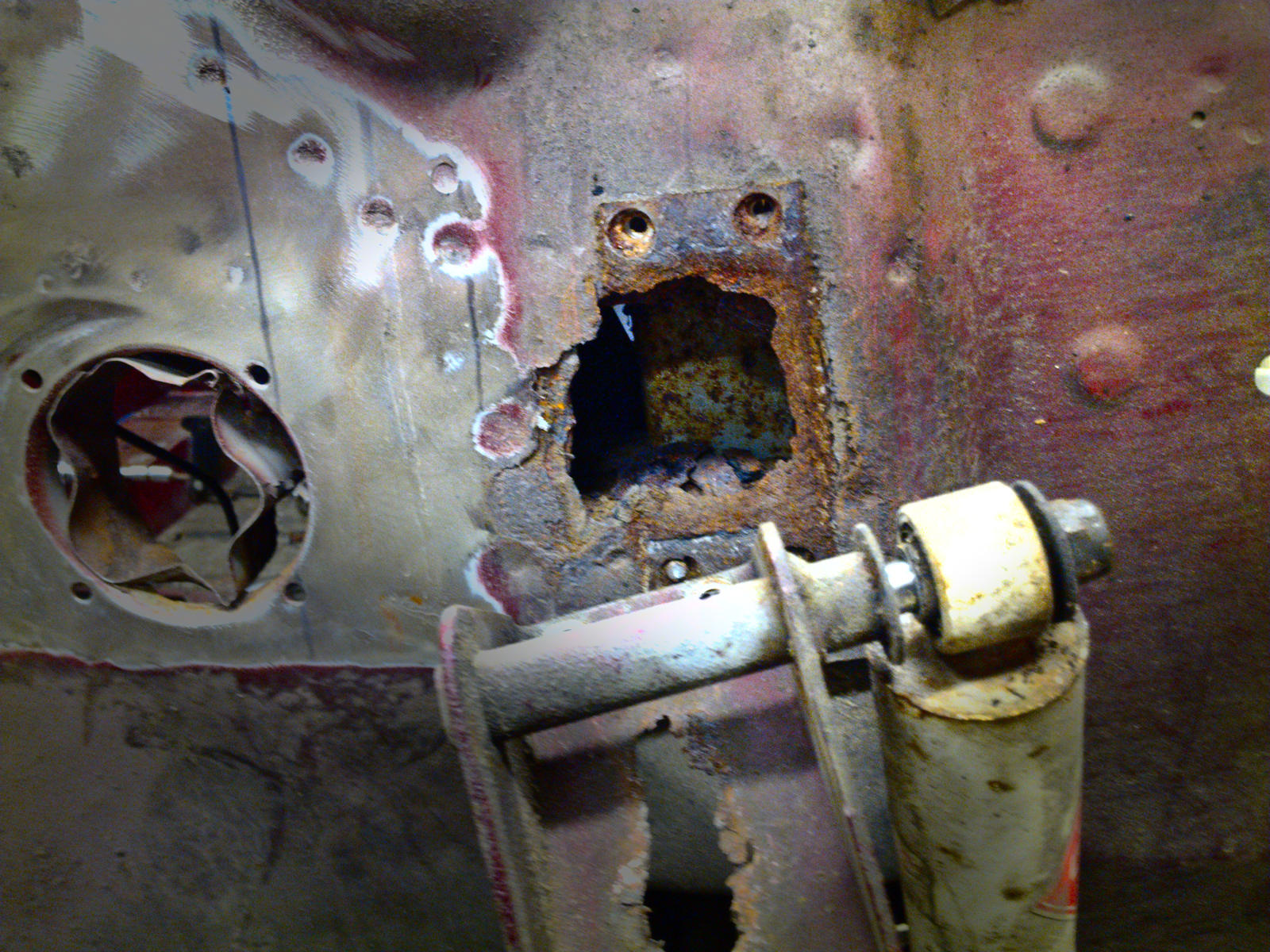

Re: Leho Mini 30
Pärast Suvepäevi sai kohe võetud Tomm999 käest šašlõkikomplekt ja täna Mini vardasse aetud. Eesmisi kinnitusi pidin ümber tegema, et mahuks olemasolevatesse aukudesse ära. Tekkis küsimus, et kas pritsungitega masinatel on seal veel mingeid auke? Kõige tüütum kogu asja juures oli roolisamba eemaldus- shear bolts. Aga tehtud sai ja rooliga vastu nina ei saanud, kui ära tõmbasin
- img_0001_01.jpg (1.81 MiB) Vaadatud 71293 korda
- img_0001.jpg (1.24 MiB) Vaadatud 71293 korda
