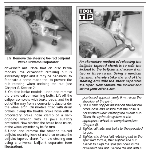

Täna jõudsin enamus eeltöid lati välja kiskumiseks ära teha. Tekkis aga probleem roolilati otsade kinnitustega. Noh need jullad mis roolilatti ja rattaid ühendavad.
Kuidas need masuurikad pealt ära saab? Haynes räägib mingist spets tööriistast ( mida mul ei ole ) ja siis pakub veel mingi alternatiivse mooduse aga mina selleag hakkama ei saanud. Rammisin küll selle haamriga aga ühel hetkel hakkas kahju juba.
Äkki oskate kogemustest mingit nõu anda.......
Postitus Postitas 90Deville » 25 Okt 2008, 23:34
Täpselt sinna löödki, kuhu pildil kujutatud on. Samal ajal peaks mingi kangi vöi heebliga teise käega sellel rooliotsal allapoole survet peal hoidma, ja käes ta ongi.
siim
Postitus Postitas siim » 27 Okt 2008, 00:17
Kui väga tugevasti lõõd siis pole heeblit vaja. :wink:
Postitus Postitas Janno » 27 Okt 2008, 08:08
Minul tulid need ka suhteliselt lihtsalt ära :?
Postitus Postitas Kristjan » 27 Okt 2008, 11:38
:D
No meil eile Harriga läks küll terve igavik , et nad lahti saada. Haamriga polnud mingit lootustki , Harri hea mees käis siis vahepeal poes tõmmitsa järel.
Ühe saime suhteliselt väikse vaevaga lahti, aga peast välja tulles tegi kõva klõmaka küll.
Teisega kartsime , et keerame selel tõmmitsa tükkeks, lõpuks võtsime otsa lati küljest lahti , siis läks tõmmits natuke paremini peale ja kruvisime ja kruvisime ja kruvisime.... kuni ühel hetkel käis siuke pauk nagu püssi oleks lastud ja rooliots vihises alla kanali sügavustesse. Oleks mõni vana seal kanalis olnud siis oleks küll aamen !
Siit loo moraal, palun pange määrdeainet vahele :)
Aga üldiselt lõppes eile õhtune missioon sellega , et üks tungidest mis esimest poolraami üleval hoidis lendas alt minema ja raam vajus õige viltu alla. Nii , et nüüd tuleb ta ülevalt poolt rihmadega jälle paika tõsta. Tõsi vana lati saime küll kätte aga öösel enam uut toppida ei viitsinud.
Aitäh Harrile abi eest !

Postitus Postitas Harri » 27 Okt 2008, 14:35
Peab tunnistama jah, et need rooliotsad on ikka mõned väga kinni :D Kusjuures kui meenutama hakkasin siis olen tõesti omal ajal ka ilma tõmmitsata lahti saanud....See käis umbes nii, et kõigepealt toetad selle käändtelje kus rooliots küljes on, alt tungrauaga. Siis keerasin rooliotsale orginaalmutri otsaga tasa otsa....Siis andsin gaasipõletiga sellele otsale kuuma, üle ei tohi pingutada muidu lõõmutab selle metalli liiga ära....Ja siis tuleb pidulik moment: Virutad korraga kahe haamriga rooliotsa (käändtelje) külje pihta ja samas ülevalt rooliotsa pihta.... :lol:
Kogu selle jutu mõte on järgmine: MINGE POODI JA OSTKE TÕMMITS :lol:
