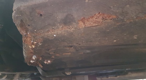

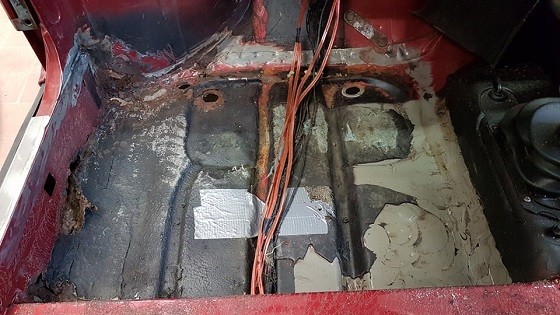

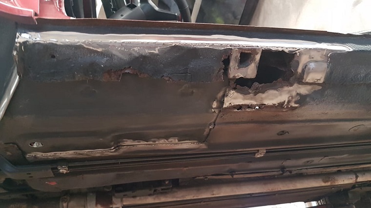

Eelneva hooaja lõpus jäid üles tööd mis vajavad tähelepanu ja nüüdseks sai tähelepanu suunatud. Siin-seal paar auku põhjas. Juhi jalge all ning tagaistuja küljetasku põhjas. Kerge "mullitamine" ukse allservas ning siseküljel on roosteuss närinud.

Oih. Saan aru et läheb kapitaalsemaks tegemiseks.
Ole ikka suveks rivis.
Jõudu ja jaksu!!!
Jõudu ja jaksu!!!

Kiitus Andreas. Jõudu tarvis, ning muidugi kui tööd tehtud, siis ka raha tarvis
Tegelikult vist pildimaterjal tundub hullem, aga nõnda hull siiski ei ole. Plekid, tihendid Minisparest.
Tagaklaasi ääres ka kerge mullitamine. Saab kah uue "kuue" - Suveks ikka rivis ja taas parem kui varem.
Eelduste kohaselt järgmine reede masin kodus tagasi.

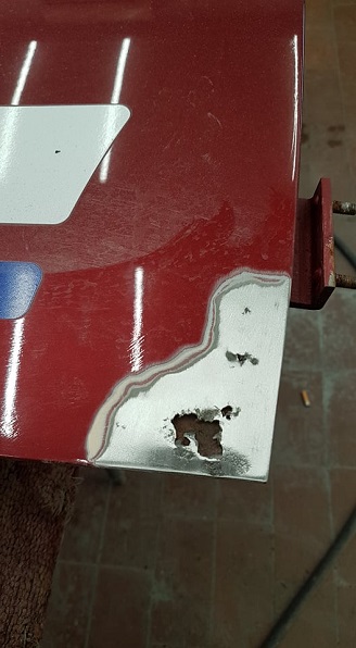

Masin kodus. Suures pildis parem kui varem, et mõttekohad mida tulevikus teha, tekkisid. Kinnitust sai ka seekord fakt, et augu kõrval on auk. Jep. Lapitud on aga...
See Minispare plekk oli täpselt niihea kuihea. "fits all minis" ehk ei sobi kellelegi. Külge see läks, aga õhuke nagu paber. Ehk järgnevaks talveks jääb projekt "karbid eest taha" ning kui juba siis 2mm ja roostevaba. Jääb ju teine niikuinii pensioni fondi sambaks.

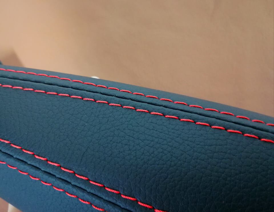

Tellisin Belgiast roolisamba nahast katte. Bruno Onaissi käsitööna. Paigaldus tülikas aga tulemus fantast. Eks näis

mayfair kirjutas:Masin kodus. Suures pildis parem kui varem, et mõttekohad mida tulevikus teha, tekkisid. Kinnitust sai ka seekord fakt, et augu kõrval on auk. Jep. Lapitud on aga...
Ära seda rv plekki hakka mini plekiga siduma. Seal tekib materjalide vahel reaktsioon ning selline lugu et, liitekoht roostetab läbi
Re: Madise Rover Mini 93a.
Tänud Andreas. Oma lolli peaga mõtlesingi, et kuidas küll see liide seal hakkab toimima, aga siis seda teed ei lähe. Aga 2ne mustplekk. Jääb tugev ju?
