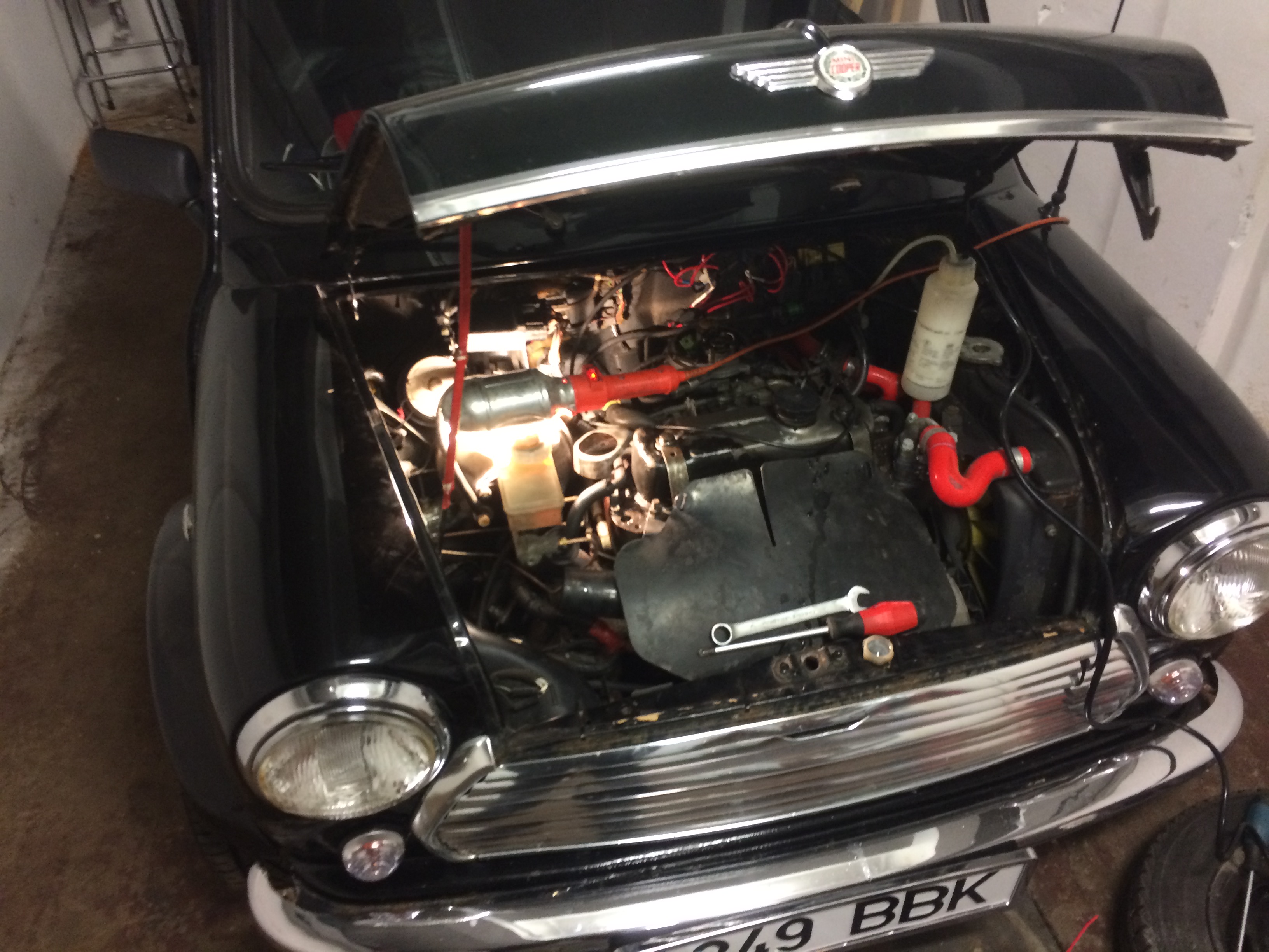

Postitus Postitas eero » 29 Apr 2016, 23:08
Pugesin siis täna peale tööd kapoti alla siduriahela leket otsima.
Peapüti juures ei täheldanud midagi - salongi poolel oli kõik puhas ja mootori poolel kõik küll ajastutruu mustuse all, aga ei midagi värsket. Manuaali järgi tundus, et kõigele saab suht hõlpsalt ligi, aga ikkagi Mini - edasi jookseb trass üsna peitu ja olin juba ahastuses, et pean terve sisse/väljalaske maha kiskuma. Enne aga aju maha, et slave silindrit vaadata (kuidas seda üldse eesti keeles kutsuda?).
Ja sealt kummikatte vahelt läikis värske vedelik vastu ja all poolraamil suur loik. Ei hakka detailselt kirjeldama, et kui mugav on suurte mühakate kätega seda silindrit sealt kätte saada, ammugi veel tagasi panna. Aga maha ma ta sain ja näha oli, et välimine kummikaitse on oma aja ära elanud. Sealt oli sisse pugenud mustus ja niiskus ning silindri ots oli üsna õnnetu. Ju siis oli piisavalt prahti sinna sisse tõmmatud ja see sattus sisemise tihendi vahele ja tasapisi immitses sealt vedelik välja.
Kolb ise ja ka sisemine kummitihend olid aga suht okeid. Puhastasin nii palju kui puhastada andis ja panin tagasi kokku. Kõvasti vandudes sain silindri tagasi peale, õhutasin ja tundub, et esialgu hoiab survet. Eks nüüd üleöö ole näha, kas ka tegelikult hoiab.
Muidugi see on ajutine lahendus, aga annab ehk mulle piisavalt aega, et ülevaatusel ära käia ja kuniks jupid Inglismaalt jõuavad. Äkki jõuan homme veel Einogi juurde.
