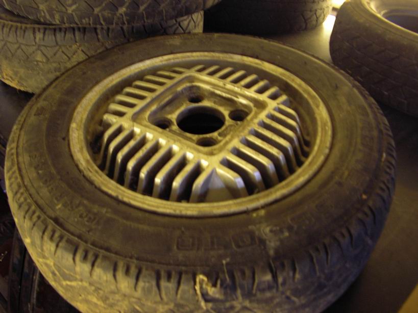

ma ise ka järgmine näd vah tartus. aga nende velgede kohta, et kuna need pole originaalid, siis JAD'ile need alla ei lähe, kuid kui nad üldiselt allegrole alla sobivad, siis olen käpp ikkagi - praegu ADK seisab telliste peal ning ta oleks maru rõõmus kui valukad alla saaks

Mis puudutab Henry mainitud 12" Austin Metro valuvelgesid, siis proovisin veelkord järgi ning Minile neid alla ei sobi ei ole mõtet aretama hakata....liiga palju tööd ja tulemus kehv.Pildil oleval Austin Maestrol on orginaalis all kas 13" või 14" veljed. Rehvimõõt Henry Metrol on R315 ja sellest ei saa mina muhvigi aru....võib olla keegi teab mida see väärtus tähendab....

veljed on tartus endiselt. vaatsime harriga nii ja naa, kaesime nettigi. igatahes viitab kõik inf sellele et mis ei klapi see ei klapi
tekst rehvidel 180x60 R315, velgedel 180 315 SOTO. harri uuris järgi et tegemist veel eestis maru raskesti kättesaadavate (loe: sigakallite) esemetega. positiivne on aga see et ka harri sai vahepeal miski metro omanikuks, seega asjad päris jõude seisma ei jää.
