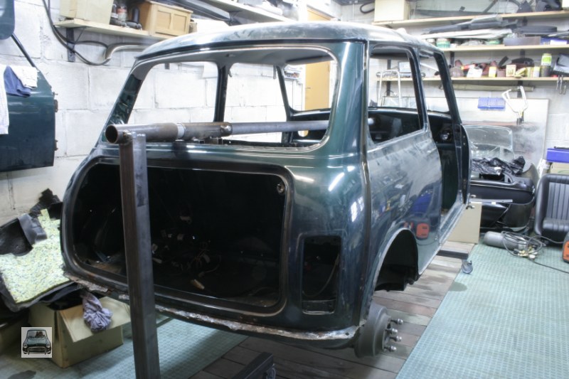

Postitus Postitas Mehis » 28 Mär 2010, 17:10
Aega on omajagu mööda läinud viimasest postitusest siia teemasse, teeme siis algust.
Kuna ilmad lubavad jälle vaikselt garaazis toimetada siis sai ette võetud kapitaalne mini lammutamine, ehk siis keretööd. Talv läbi on ennast haritud internetis leiduvate õpetusega ja teiste mini projektidega, nüüd siis aeg suunduda teoorjast praktikasse ja vaadata mis asjast välja tuleb. Pole küll elusees ühtegi autot ehitanud ja isegi suuremat remonti mitte läbi teinud aga nagu öeldakse julge hundi rind on rasvane.
Katsun siis oma tegemistest jooksvalt ülevaadet anda, mingeid tähtaegu ei hõika välja ja teen nagu oskan. Egas midagi muud kui rällakale hääled sisse...
Viimati muutis Mehis, 30 Mär 2015, 09:56, muudetud 1 kord kokku.

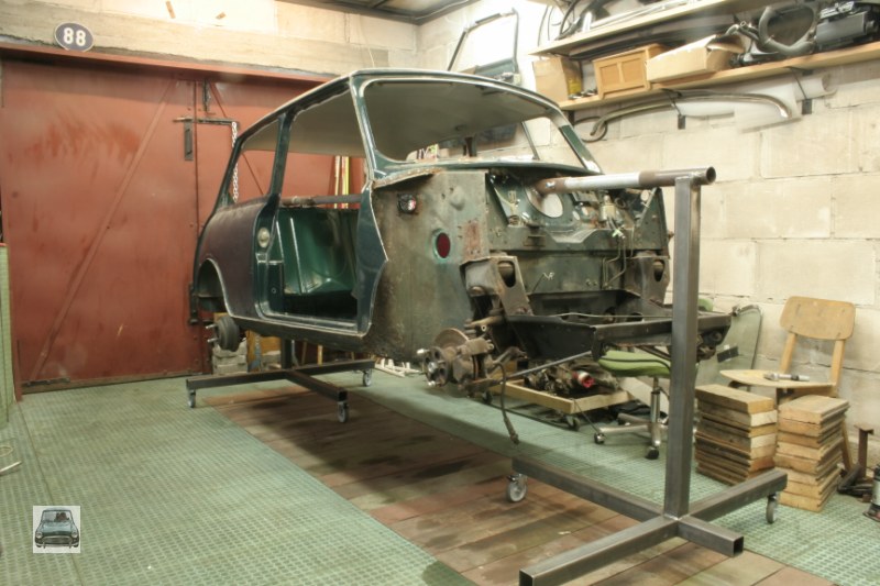

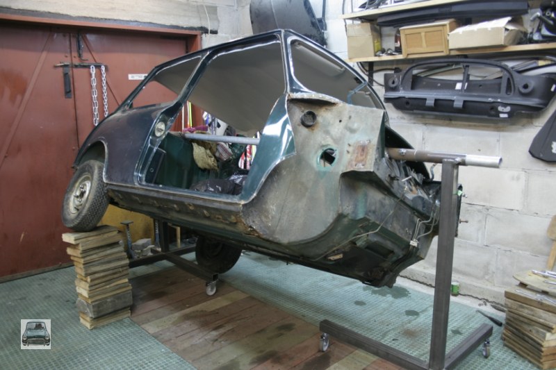

Postitus Postitas Mehis » 28 Mär 2010, 18:07
Kõigepealt sai tehtud selline grill, et oleks hea kere keerata mugavamasse tööasendisse. Lihtsustab juurdepääsu, eriti kohad mis on põhja all.
Viimati muutis Mehis, 13 Jaan 2013, 20:51, muudetud 1 kord kokku.
Postitus Postitas Kristjan » 28 Mär 2010, 18:41
Vägevad riistapuud , soovitan grillile veel mingi fikseerimis polt teha, siis ei pea nedi lauajuppe ratta alla toppima.
