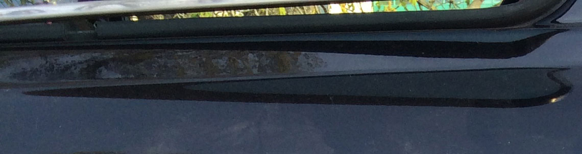

Minul oli sama häda - kummiring oli tiba lühike ja kuidagi ei istunud, miskist nurgast tuli ikka ja alati vesi sisse. Lõikasin siis pooleks ja panin nii, et vahe jäi akna all servas keskele ja mujal sättisin tihedalt paika. Vihma ajal midagi sisse enam ei tule, pesu ajal läheb õige nurga alt pisut sisse.
EDIT: leidsin ka pildi, kus seda pisut näha on. Vaata üles vasakus nurgas.
Re: 1.0 90.a " Must pärl " ja Kristjan
Postitus Postitas Kristjan » 23 Juul 2014, 11:53
Hea info :)
kui poest ei saa teen samamoodi !
Tänud !
